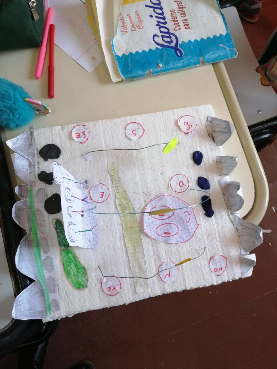

5. Realizaron una representación (maqueta) del movimiento diario del Sol, dentro de la misma les pedí que representen las estaciones del año, tuvieron en cuenta sus registros del movimiento diario del Sol, más lo trabajado con el programa. Esta actividad algunos la hicieron en pareja otros individual, se fueron ayudando, quedo expresado lo que ellos fueron aprendiendo y comprendiendo desde el modelo topocéntrico.

Hola, Jimena! Qué bueno ese relato de las actividades llevadas a cabo y las fotos de las producciones de los estudiantes. Las maquetas permiten representar el modelo del recorrido diario del Sol en el cielo y de sus cambios a lo largo del año. Sin la realización de las mismas es posible que no podamos darnos cuenta de algunas correcciones a realizar en los modelos mentales que poseen los estudiantes, los cuales deben poner en juego al representarlos en un modelo concreto.
Como se ve en las imágenes, las diferencias entre las maquetas nos brindan la posibilidad de corregir aquellas cuestiones que los chicos todavía no internalizaron bien, como ser que los tres recorridos están inclinados hacia el norte y que ninguno de ellos debe pasar por encima de la cabeza del observador dado que nos encontramos al sur que el Trópico de Capricornio.
Pero estas cuestiones se aprenden y se mejoran sólo si enseñamos astronomía observacional, relacionada a nuestro entorno celeste, tal como aprendimos en el curso de formación permanente.
